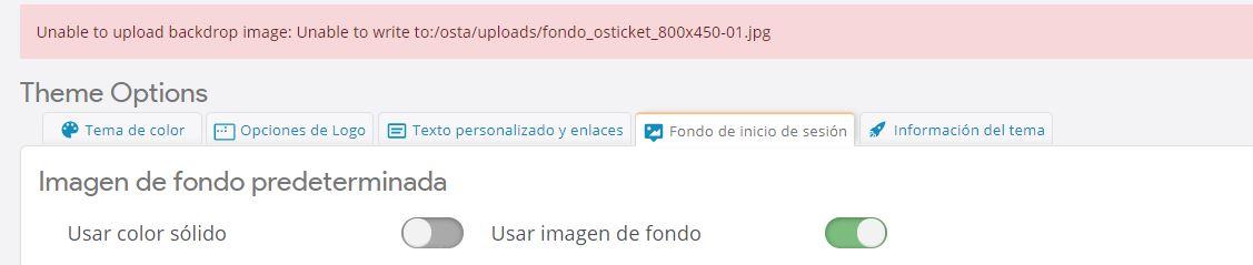

      Ya aplique los permisos pero aun asi no me deja:
      sigue saliendo el mismo error y el archivo es de 800×600 y pesa 600k para utilizarlo como fondo de pantalla.

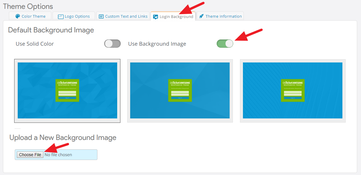

    • August 6, 2019 at 10:31 am #4883
      ¿Puedes subir una imagen de fondo? ¿O obtienes el mismo error?
    • August 6, 2019 at 10:45 am #4884
      Me da el mismo error, hago los pasos que me indicas y luego Guardar…. se queda pensando el circulo y me devuelve este msj:

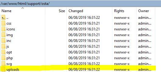

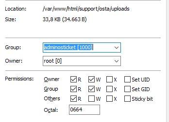

    • August 7, 2019 at 5:02 pm #4894

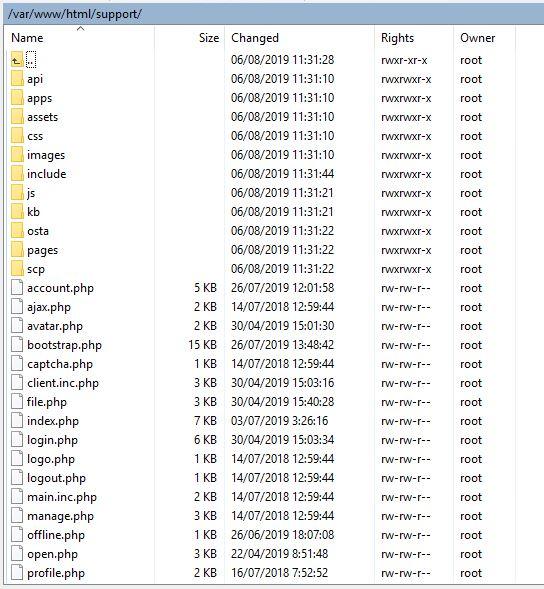

      Veo que el propietario de su /var/www/html/support/osta/uploads foder es admin …
      ¿Cuál es el nombre del propietario de /var/www/html?
    • August 8, 2019 at 7:20 am #4896
      en usuario de esa carpeta dico root!
      Como hago para cambiar el propietario a admin?

    • August 8, 2019 at 10:04 am #4898
      Eso significa que todo su sitio web se ejecuta bajo el usuario root. ¡Cuál es un gran error!
      Puede solucionar el problema de carga cambiando el propietario de los archivos osTicket Awesome a root:
      # sudo chown -R root var/www/html/support/
      (Necesitará saber la contraseña de root para hacer esto).
      La mejor solución sería asegurarse de que todo el sitio web se ejecute con la cuenta de admin. Pero esto puede crear otros problemas que tendrían que solucionarse.
      Lo siento, no puedo ayudarte a solucionar el problema más grande.
    • August 8, 2019 at 12:10 pm #4900
      Puse todos los directorios/subdirectorios con el propietario root pero me sigue dando el mismo msj:
      Pero si veo que el grupo sigue perteneciendo a admin y no a root
