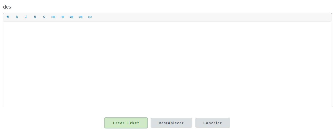

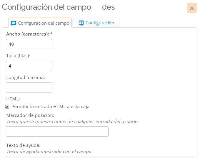

      Buenos dias, tengo problema al visualizar el campo de RESPUESTA LARGA en los formularios
      Le configuro que permita HTML:
      Pero no solo no se ve el recuadro completo del campo sino que no admite el contenido html:

    • October 14, 2019 at 8:04 am #5242
      Estoy en Abrir un Nuevo Ticket.
    • October 15, 2019 at 9:00 am #5243
      Ahora entiendo. Lo estás mirando en el Portal del cliente.
      El cuadro de campo completo está allí, solo falta el borde inferior. Arreglaré este pequeño problema en la próxima versión.
